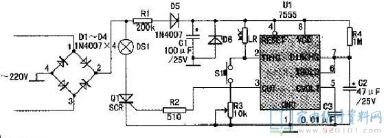

Q1是晶闸管,控制灯的亮、灭。其工作原理是:白天当光线照射到光敏电阻LR时,其阻值变得很小,按下按钮S1,7555的2端不能产生幅度低于VCC/3的触发负脉冲,故不能使7555的3端输出高电平来触发Q1使它导通,电灯DS1不亮。晚上LR阻值变大,当按下按钮S1时,。7555的2端产生了低于VCC/3的低电平脉冲,从而使7555定时器的3端输出约50秒(此时间可调)的高电平,它触发Q1的控制端,使Q1导通,电灯亮。50秒过后,7555定时器的3端恢复到低电平“0”,晶闸管截止,灯灭。实现了只有夜间按动按钮S1才能使灯亮,而白天按也不亮的智能情况。即满足了人们照明的需要,又减少了电能的浪费,从而更加有效的节约了电能。
