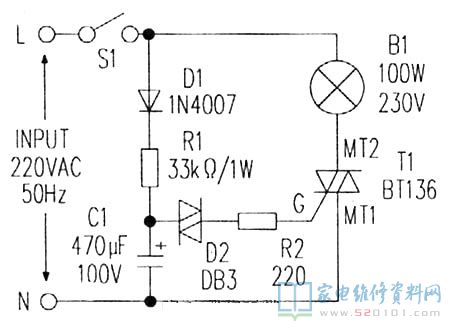

一款闪光指示器
2017-10-13
作者:佚名
1947
这种闪光指示器每秒闪光一次,可用于高压指示或机器运转指示等。电容C1经D1充电。使双向触发二极管D2两端的电压上升并导通,经R2触发双向可控硅T1,灯泡发光。D2导通后,C1放电,双向可控硅迅速截止,灯泡熄灭。当C1再次充电时,灯泡又发光。闪烁频率由C1充放电的周期决定。
由于电路使用的是220V交流电。因此电路各处都是致命的点。为安全起见,安装电路时作好防电击处理。也不要在电路通电的情况下对元器件进行焊接。
