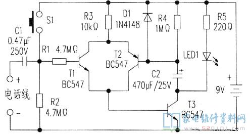

这是一款采用白色LED的照明灯,它可以在接听电话时自动打开,便于你在黑暗中可以方便记录对方的留言信息和电话号码。使用时只需将本电路放在电话机附近,并将它的输入端与电话线相接。这样,电路可在有电话打进时自动接通,并保持一定时间(例如3分钟)后断开,这段时间完全可满足通话和记录的需要。由于电路在守候状态下几乎不耗电,因此一块电池可使用很长时间。
电路采用晶体管化的单稳定时器电路。在守候状态下全部晶体管处于截止状态,这是本电路的独特之处,相比其他类似电路,总是有一只或多只晶体管处于导通状态,那怕是在守候状态。互补晶体管T1和T2组成单稳定时器,用R4和C2作定时元件。如使用图中所示数值,则定时周期约为3分钟。当电话铃响时。电话线上的交流脉冲就通过C1使T1触发导通,其发射极电流为T3基极提供正偏。因此T3也导通,这时连接在其集电极的白色LED1发光。
在T3导通时,C2经T3放电,并送出一负脉冲至T2基极使之导通,其集电极电流继续维持T3基极为高电位,即使这时电话机摘机开始通话,来自电话线的交流脉冲已经消失,T3基极仍然保持在高电位。与此同时,C2又经R4开始充电。当C2两端电压充至与供电电压接近时,T2基极与发射极电压相同,T2截止,T3也停止导通,LED1熄灭。
D1用于在T2不导电时对C2的正脉冲进行钳位。R1用来保护T1基极免受电话线的电流冲击。R2的作用是减少T1的灵敏度,以阻止可能的虚假触发。在需要更长时间的照明时,可以手动按下开关S1,使LED1强制接通。
