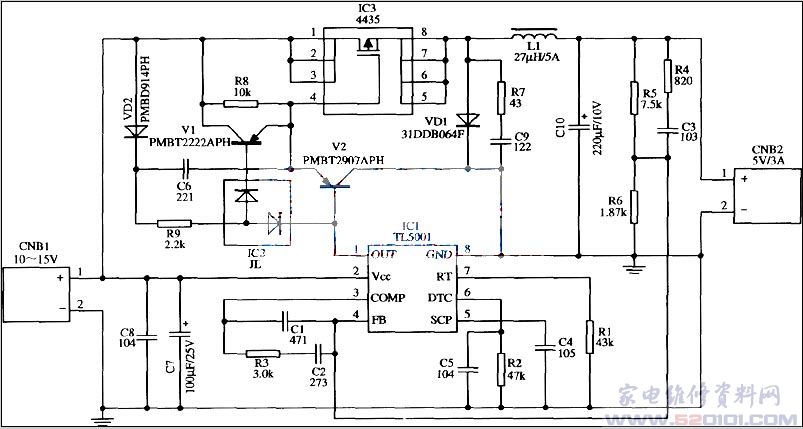

用TL5001做的10V转5V大电流电路
2014-11-07
作者:未知
2265
TL5001另外一个降压电路,10V降压至5V,电流3A,功率不小,使用贴片的N沟道MOSFET.体积很小。驱动具有自举哦。要不能只能使用P沟道的MOSFET了,其实P沟道的MOSFET不常用,如果家里DIY还真不容易找。
