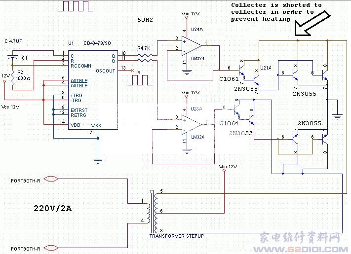

CD4047 500W 12V 220伏逆变器电路
2014-11-07
作者:未知
2740
可以转换12V直流转220伏交流。4047是用来产生方波。 基本公式为P =VI输入输出之间的变压器,输入功率=输出功率 ,因此,变压器12V到220伏,但输入绕组必须能够承受20A。
