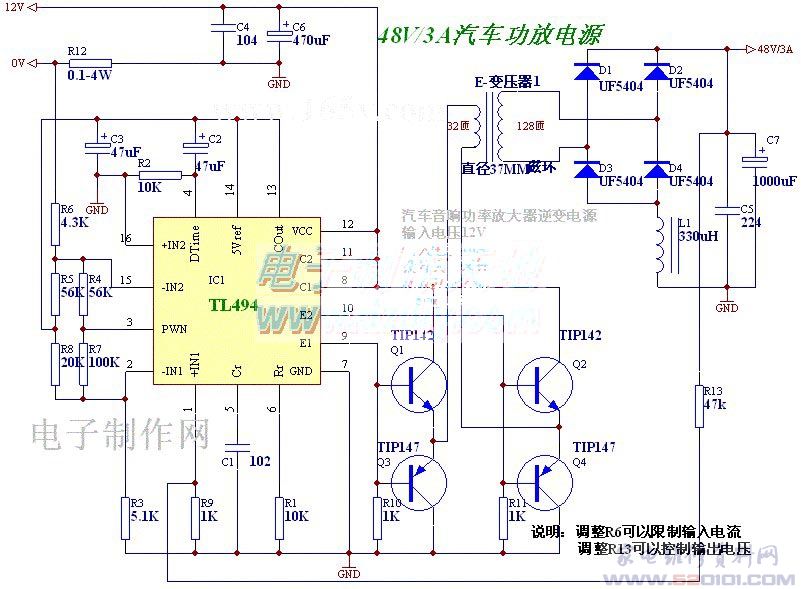

TL494汽车音响电源电路
2014-11-07
作者:未知
3778
48V音响用开关电源电路图,用于汽车音响,用TL494来做,也挺简单的,除了变压器比较重要,其他都没有特殊要求。
