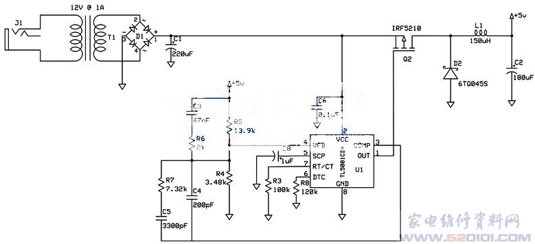

TL5001如果外接的是P沟道的MOSFET,那降压电路就变得很简单,下图就是个例子,12V输入5V输出。图上并没有给出输出电流大小,如果电流不大,对效率的要求也不高,其实使用MC34063来做更简单。
我总觉得他少接了一个电阻,就是芯片输出端与电源正极那里应该要接个电阻吧。
