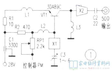

微波针灸仪在总体结构上采用中心供电形式,即将直流电源、调制电路与微波振荡电路分别装在各自的机盒中。直流电源与调制电路可提供3--4路的通道。微波振荡源结构紧凑,可置于病员附近,以减少高频电缆对微波功率的损耗。就目前所用的高频同轴电缆而言,每米约有1.5dB的损耗。如将电缆缩短到80cm,相当于提高功率电平30%。这对小功率的振荡源而言是相当可观的。为保证输出功率的稳定,该机采用高稳定度的直流电源。微波信号的工作频率为915MHz,从微波生物效应特性可知,1000MHz左右的微波信号对人体的影响较大,可以起到较好的治疗作用。无论从微波对人体的穿透深度、聚焦特性来说,还是从人体对微波的吸收特性、发热效率来说,该频率都是适宜的。微波振荡器电路原理如图1所示,电路采用分布参数与集中参数相结合的共基极克拉泼电路形式。高频功率晶体管VT1选用3DA89C,其截止频率可达1300MHz,功率为7.5W。R1和R2选用金属膜电阻,分别为10Ω和470Ω,RP1为2.2kΩ电位器。L1、L2,L3都是高频扼流圈,都用Φ0.5mm漆包线在Φ2mm圆柱形绝缘体上绕10圈。C1为3300pF穿心电容器,C2为22pF瓷介电容,C3为1pF~6pF空气可变电容器。
微带线X1与X2都起阻抗变换作用。X1用厚1.5mm,宽10.8mm、长20mm的聚四氟乙烯印刷电路板构成。X2用厚1.5mm、 长35mm, 头尾宽度分别为20.25mm和4.125mm的聚四氟乙烯印刷电路板构成指数微带线。

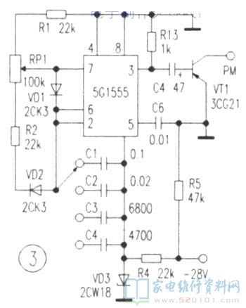

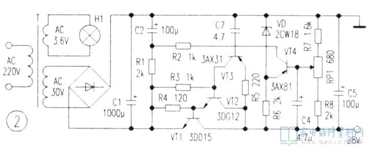

单路直流电源的原理如图2所示。该电路为高稳定性直流电源,为微波信号源电路供电。稳定直流输出电压为-28V。脉冲调制是本机的重要组成部分,用来调制微波功率的输出。脉冲信号能使晶体管VT1达到可靠截止与工作两种状态,还需注意调节脉冲工作频率与占空比。用5G1555作脉冲信号发生器,其电路如图3所示,主要由一块时基集成电路5G1555组成。 工作频率选择为100Hz、400Hz、700Hz和1000Hz几种,占空系数为1.0%-90%连续可调。输出的平均功率幅值依靠脉冲工作频率与占空系数来调节。与针灸银针连接的辐射头,也采用微带结构。带线长度根据所用材料、介质厚度等初步计算确定并通过实验调整。
实验中,控制辐射头的驻波系数小于15。为减少环境辐射泄漏,在微带线外覆以薄铜皮屏蔽。用微型同轴微带接头通过细电缆与信号源连接。
