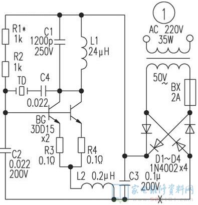

超声喷泉是以超声波的定向压强使水面隆起,并在隆起的水面周围产生雾气。
见图1,它是一个大功率的高频振荡器,采用电容三点式振荡电路,电路的振荡频率是压电换能振子TD的固有频率1.3MHz。L1和C1组成的谐振回路在这里不决定振荡频率,而是决定振荡幅度,它的谐振频率比电路的振荡频率约低0.6MHz,L2和C2谐振频率大于电路的振荡频率,之所以用两个谐振回路,是为了使电路的振荡频率更纯。为使振荡器在大功率下稳定工作,采用了两管并联使用。R1、R2是偏置电阻,调整R1使振荡器输出适中。R3、R4用来平衡两管。

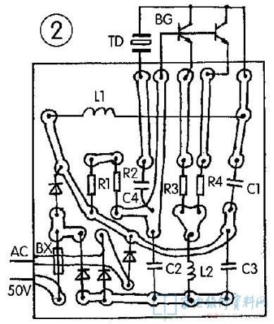

C1用云母电容器,C2用高频损耗小且温度系数小的高频瓷介电容。三极管要求功率为50W,反压大于200V,可选3DD15D等,两管β值尽量一致,每管配用300mm×300mm×4mm的散热片。R3、R4用线绕电阻拆下来的∮0.1mm电阻丝取10mm长就行,如两管的β值一致,此电阻也可不用。R1、R2功率大于1W。L1用长6.5cm,外径2cm的塑料圆管作骨架,在上面用∮0.74mm漆包线绕70匝。L2不用管架,用∮0.8mm漆包线在直径0.8cm圆棒上绕6.5匝,脱下圆棒使线圈伸长至1cm即可。电源变压器功率大于35W。印刷板图见图2。
