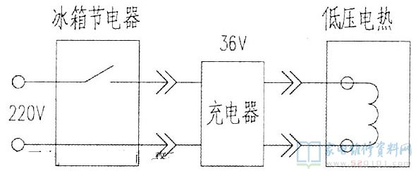

目前市场上销售的电褥子,一般工作年限较短。如果过期使用,由于电热丝老化,极易折断,一旦漏电将发生严重事故,尤其对溺尿小孩和病人更加危险。笔者利用电动车充电器(以36V为好)作低压电源,并以电炉丝为负载,制作的电褥子,已使用两个冬天,效果甚佳。
现介绍如下:
由于2kW的电炉丝直径较粗,而且又有很大的弹性。首先要做软化处理,方法是先把炉丝放在地上,将两端接人市电约1分钟左右,烧红后逐渐冷却,这时就很容易把炉丝拉长拉直。准备两张水泥袋用的牛皮纸,用胶水贴合起来压紧烘干,把电炉丝以“S”形排列缝合在纸上,间距约5cm左右,剩下的两个接头用螺丝紧固在一小片塑料板上,再用软导线焊上莲花插座,以便和充电器的插头对接,最后用布料把纸板缝合成褥子。这个电热褥最大耗能80W。为了对电热褥的温度进行控制,笔者找了一只冰箱节电器(延时保护节能温控器),利用调节电源开机停机的时间比,以调节电热褥的温度,因为电热褥的热量有惰性,所以基本上能保持恒温,这样即节能又安全。
