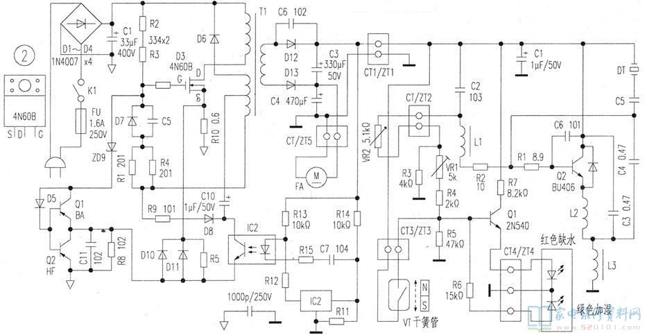

一、电路和工作原理
整机电路如图1所示,主要有电源和超声波振荡两部分电路组成。电源由AC220V市电通过以场效应管(4N60B)作振荡的开关稳压电源,输出38V和12V两路,其中38V供超声波振荡电路;12V供直流电机FA(风扇)。图中VR2(5.1kohm)为调节雾化加湿程度控制器,LEDl(红色)为缺水指示灯(该家电应注意随时加水),LED2为(绿色)加湿指示灯。
此故障常见为电源供电部分发生故障较多,如FU(1.6A)保险管熔断,若管内有严重发黑的痕迹,必有击穿短路现象,要仔细检查D1~D4,C1,ZD9,Q3和IC1、IC2、D12、D13等相关元件,只有检查出故障原因后才能更换上同规格1.6A保险管通电。其次是超声波振荡Q2(BU406)换能器件DT、VT干簧管、C3、C4、C5等主要元件损坏或性能不良,导致超声波形成电路不能正常工作。另外,虽然缺水指示灯LED1未亮,但因盛水不足或电路Q1损坏,电路自动保护,加湿器也不工作。
风扇FA不能启动,先查供电CT//2T5接插件及12V电压是否正常,如没有12V电压,再查D13、C4是否击穿,电机本身是否烧坏或其内部有无阻塞现象,可以更换电机或清洗加油。
加湿器使用功效降低,主要是雾化湿气很弱,调节VR2到最大也不见效,这除了供电不足,超声波振荡电路性能变劣,换能器件DT性能不良外,还有使用中未及时清除盛水池内水垢及加水水质差等。若有污垢会降低DT换能作用,加湿器功能下降。

[例1]不能加湿,通电后LED2不亮,查电源部分,FU保险已烧断,管内呈浮白色。检查电源电路,相关元件未发现明显异常,怀疑场效应管4N60B,因这种场效应管用一般万用表难判断,故用一只4N60C直接替换,但通电仍不能正常工作。于是接入灯泡假负载试查,灯泡亮了约有一分钟,说明电源部分已进入了工作状态。为了安全和缩小故障范围,将CT/ZTl插件脱开,单独检查电源部分,在CTl输出端自备假负载(用汽车上12V/8W照明灯4只并联和5.6 ohm/10W水泥电阻串联后代替负载),开机后快速检测输出端电压为52V,电流2A均偏高,马上断电。又查电源发现IC2性能不良,更换后再通电,电源工作正常,此时测出电压为40V,电流1.8A,恢复正常情况。为此再判断Q3,用一般指针式万用表如图2所示检测Q3(4N60)各脚正反向电阻,只有G-D两极之间正测7kohm电阻,反测为无穷大,其他各极间均为无穷大,正常(见下表)。
首先检查电源部分,发现又是保险管烧断,但管并不发黑,无明显痕迹。采用电源脱离的方式,接入自备假负载单独检测,并换上一只1.5A的保险管试通电,约10秒左右又烧了,按先前掌握的经验,仔细检查相关元件,发现整流桥D1~D4其中的一只D2(1N4007)正反电阻都很小,取下进一步检查,发现已击穿,换上一只1N4007整流管后电源工作一恢复正常。

将电源和加湿振荡电路脱开,查电源供电正常,分别有40V(38V)和12V(14V),说明故障在超声波振荡部分。查相关元件无异常,而是因受潮接插件/孔已氧化锈蚀,经过将CT1/ZT1~CT4/ZT4清理处理后恢复通电试用,一切正常。
[例4]雾化功能降低。
根据以往经验,换能器件DT是关键元件,但更换后仍无好转,再将超声波振荡电路中C3~C5仔细检测,发现C4(0.47uF)容量明显下降,并有漏电现象,换上新电容后通电使用恢复原来功能。
[例5]使用一年后,功效逐步降低,雾气变弱。
经调节VR2至最大范围内也无效,更换Q2,BU406也无明显变化,进一步检查电路元件也无明显异常,但发现盛水池内比较脏,换能器件表面及水池底部池壁上都积了一层白色水垢,用洗洁精擦拭多遍将污物彻底清除后安装好再通电,果然有明显效果。
