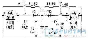

可控硅作控制的计时器电路如附图所示,图中左、右计时表为两台相同的指针式石英电子钟表。比赛开始时,先闭合电源开关S,若左方先走棋,则应由右方先按一下自己一侧的按钮AN2,这时可控硅VS1由AN2、R2回路的电压触发而导通,于是左计时表经AN1常闭点与VS1回路得电进行计时,同时“LED左”亦作出相应指示。
同时,AN1的同步动作又使其上触点闭合,使得可控硅VS2通过R1得到触发导通;电路转换为右计时表得电开始计时。而在此后双方走棋的不断操作下,各方的计时在各自表上一步步地累积……元件与制作电路中石英指针表,应选用工作电压1.5V的同款式钟表。AN1、AN2则选用自带同步常开常闭触点的按钮开关。成品的计时器在钟表和按钮等的布局上应左右对称安装,这样操作和观察会更直观。而在每次比赛使用之前,一定必须先对双方钟表进行调校,以处于同一“0”起始点上。最终比赛结束时,马上关断总电源开关S,便可直观读出双方的累计时间,从而为裁定成绩提供依据。
