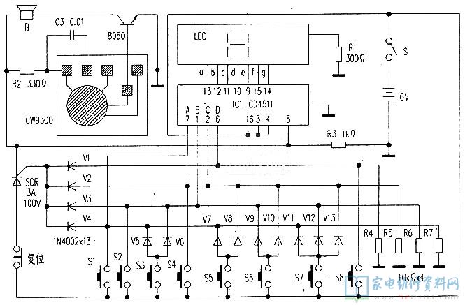

电路原理如附图,它由IC1和一个编码开关以及控制器等组成。编码开关是由IC1中的输入端A、B、C、D与二极管和按键组成。验证编码开关是否正确,只要按住任意一个按键。使它有一个正电平输入,数码管就会显示相应的数字来。A、B、C、D这四条编码线。分别是1、2、4、8。3则是由1+2同时输入一个正电平获得,5则由1+4获得,6则由2+4获得,7则由1+2+4获得,二极管是起反向截止作用的。
这里的可控硅另一端与音乐片的正极相连。当可控硅导通时,使音乐片得以通电发声。从而完成整个抢答功能。该音乐片上电即能触发,也能自动停止,因此无需设暂停键。
当按下复位键时。可控硅被切断电源而截止,IC1的控制端则由高电平转变为低电平而清零。为下一次抢答做准备。
