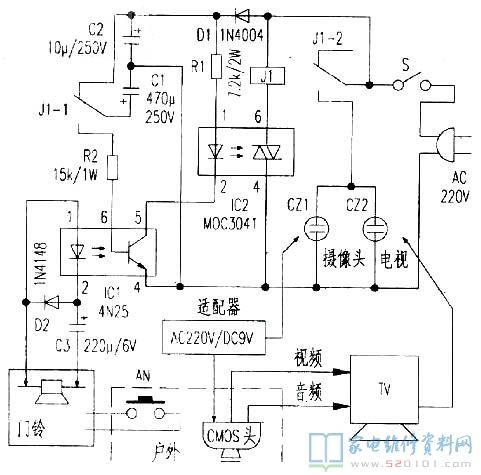

一、工作原理
电路如附图所示,门铃仍用普通音乐门铃(IC大多由9300系列构成)。当组合电路插上AC220V电源,开关S闭合而门铃又不发声时,电路中只有电解C1、C2被充电(C1通过J1-1触点后充电),而为门铃触发监视电路工作做准备。
此电路静态时耗电极微,除起始状态C1、C2被充电外,守候时基本无功耗。
二、制作与元件选择
电路装置毋需大调整,可根据实际改换电解C1的容量,以使延时工作时间合适即可(一般1分钟左右)。
选择元件时,电解电容C1、C2应选用耐压足够、漏电小的。继电器J1选用小型带两组常开、闭触点的交流220V继电器(如JQX-13F等)。摄像头购买带红外夜视、监听功能的普通CMOS黑白微型摄像头。小电视用5.5英寸~7英寸即可,组合后应切换到“AV”状态。
附加部分可独立安置在一只盒内,电源输出插座CZ1~CZ2可固定在盒子外壁上。该监视门铃只要组合连接无误,即可正常工作。
