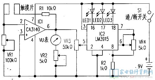

IC1是一块4.5MHzBiMOs运算放大器,其输入为MOSFET.输出为双极型,有极高的输入阻抗,能检测低达10pA的电流。
IC1的反相输入脚②连接触摸片之一,并经预置电位器VR1接地,而同相输入脚③则直接接地。Ic1的输出经限流电阻R1连接至第二块触摸片。当两块触摸片与皮肤接触后,R1和皮肤电阻一起就成为运放的反馈电阻,决定了运放的增益。
从IC1作为反相放大器的角度分析,送至②脚的正输入电压经反馈网络后使IC1的输出成低电位。如皮肤因松弛状态而提供的电阻极高,则送至②脚的输人电压减小,Ic1的输出成为高电位。
在待机状态,两触摸片是悬空的,由于此时IC1没有反馈,其输出为高电位(约为6V),这可从连接在输出端的vu表上表针向右摆动看到。
当触摸片被皮肤短路后,就形成反馈回路,输出电压就减小到4V以下,具体大小视皮肤电阻而定。由于反馈网络中有一固定电阻R1,VR1也设定为一固定电阻值。所以流经皮肤的电流仅取决于皮肤电阻。VU表用来显示IC1的输出电压,其灵敏度可用VR2调节。
为便于肉眼观察,还用一排LED作显示手段。芯片LM3915(IC2)用来显示LED的状态。第⑤脚每增加125mv.其18脚至⑩脚都会吸收电流。VR3可调节IC2的输入电压.调节VR4可控制各LED的亮度。实际上.本电路可同时用VU表读数和LED指示来观察皮肤电阻的大小。
电路可安装在普通PCB板上。并封入适当的盒内.两块触摸片用胶固定在盒子顶部,彼此相距5~10mm。触摸片本身可以是任何导电的金属片.面积为1cm×1cm。VU表线圈电阻为1kΩ,读数为0~10V。
电路装好后.调节预置电位器,使IC1输出为6V左右。因触摸片悬空,这时LED均不发光。
现在用中指慢慢接触触摸片,维持紧密接触两触摸片1分钟,并保持情绪放松状态。调节VR3直至绿色LED(LED3)发光为止。此时vu表应为满偏转.否则调节VR2使之成满偏转。这对应于松弛状态下正常的皮肤电阻值。
如果你感到有精神压力,或有生病的感觉,此时皮肤电阻会降低,蓝色LED2和红色LED1会接着发光.同时VU表指针摆向左方。红色LED1发光和vu表读数为零均表示你精神很紧张,反之,绿色LED3发光和vu表读数高。表示你情绪很松弛。
