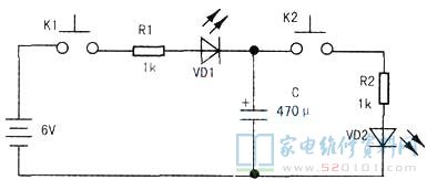

本电路如下图所示;电路所需元件:1千欧电阻2支,红VD1、绿VD2发光管各1支,按钮开关2个,470μ电解电容1个,万用印刷板1块,2节5号电池盒两个。
一、安装及实验步骤:
①按清单核对元件。
②根据原理图安装元件并接线。
③将两个电池盒串联后接入电路。
④电路接通后,先按下K1,红色发光管亮,表示充电的过程。松开Kl后,电源断开,此时按下K2绿色发光管亮,表示放电的过程。
