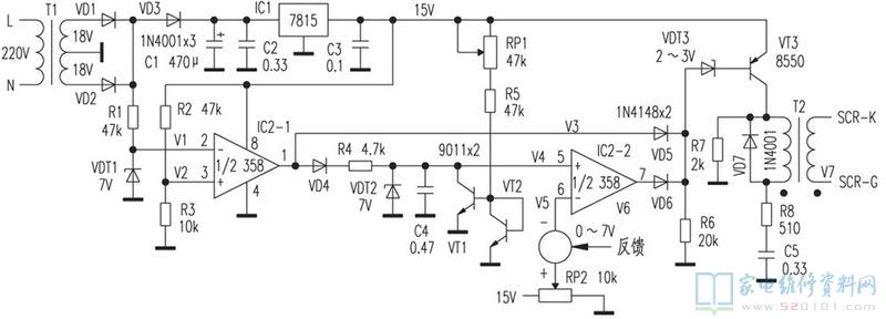

本电路如下图所示,IC2-1等组成电压过零同步脉冲电路;C4和恒流放电管VT1、VT2等组成负向锯齿波电路;IC2-2等为比较移相电路;VD5为失交保护电路,当控制电压V5上升到负向锯齿波的顶点以上而 产生失交及移相方波V6消失时,则由过零同步脉冲的后沿通过VD5在VT3、T2等组成的触发脉冲输出电路产生触发脉冲,使负载工作在全电压状态。而在平时,由于移相方波V6的宽度总是大于V3的宽度,所以只有V6的后沿起作用,这样保证负载在接近全电压工作时不会发生突然停止的现象。
电路调整分零点调整和满值调整;调整RP1,使V4的最低点稍高于0,这样当RP2调至0时,触发脉冲消失,使控制器输出为0,停止工作。将RP2调至最大,再改变反馈量,使控制器输出刚达到最大值,这时负载电压为最高,然后逐渐将RP2调至0,负载电压随之减至最低即可。
此电路经数年在机器上运行,稳定可靠。
