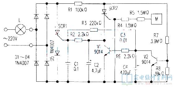

本电路如附图所示,交流市电经二极管D1~D4桥式整流后,变成脉动直流电,一路直接加到SCR1的阳极,另一路通过电阻R1加到SCB2的阳极,平时SCR1和SCR2均处于关断状态。当人体如手指触摸一下金属片M时,人体的感应信号使SCR2导通,结果SCR1也导通,对应电灯L得电发光。二极管D5对电容C2起电压的提升作用。SCR1导通后,对C2上的两端电压实测约为1.6V。此电压经电阻R3向电容C4充电。一定时间后,对应三极管V1导通,结果C2上的电荷被释放,SCR1,关断,电灯熄灭。按图中R3、C4的取值,实测延熄时间为61秒。图中C1和C3是抗于扰电容,分别采用0.1μF和0.01μF的瓷片电容器。这里与触摸片M连接的电阻采用两个串联,即R4、R5,目的是提高安全性。
所有电子元件成本在2元以下。可安装在86型壁式开关中。
这个触摸延熄开关在使用中又存在什么不足呢?有一定的静态功耗,平时开关处于关断状态时,约有12毫瓦的耗电量。虽然耗电量很小,但能否设计出没有任何静态功耗的触摸延熄开关呢?我们想到了电容。我们知道电容在直流电路中工作时,只是刚通电的时候有电流通过,一旦电容充满电,就无电流通过了,这时电容相当于开路。利用这一特性,就可以设计出以下的无静态功耗触摸延熄开关。
