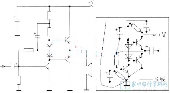

取一张约1-1.5mm厚的硬纸板,将所要焊接的元件在纸板上大置排布一下,尽可能使焊接在同一个焊点的各元件引脚靠近。
如上图所示的OTL电路,元件排列底板如下图所示,元件位置基本上是按照电路图的走向来安排的,可见排版非常方便,这是第一个优点。
二、钻孔
元件最终必须穿在纸板上,这一点与普通电路板相似,但相比之下,对纸板钻孔可要容易得多,这是用纸板制作电路板的第二个优点。穿孔时,可以先用元件的引脚在纸板上轻轻一按,纸板上便留下相应的小凹坑,利用这个小坑,用针捅穿,就可以方便地将元件定位在纸板上。在下图中加黑点的地方即是钻孔位置。
三、焊接
依次穿上元件,由于排版时使元件间的引脚很靠近*故焊接时可将同一节点上各引脚直接进行搭焊,对个别较大的元件,如滤波电容和反馈元件,可适当进行引线,可使用线径为0.5mm左右的漆包线进行引线.lj\增加电路的整洁性,焊接时应注意保持焊点间距,防止短路。
