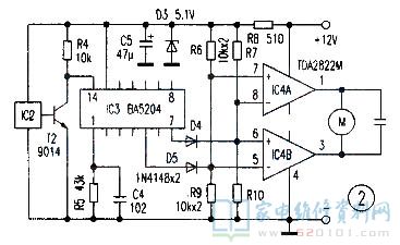

图1是红外线遥控发射器电路原理图,电路使用BA5104编码芯片,元器件规格已在图中标注,工作原理较简单,此处不赘述。图2是红外线接收、驱动电路,IC3是与ICl配套使用的8路红外线遥控译码集成电路,仅利用了其中的2路非保持输出。如读者手头有TC9148/TC9149等其他型号的类似电路也可应用。
唯一需要注意的是BA5104.的(1)、(2)脚和BA5204的(11)、(12)脚是用户码选择端,其状态应一致(可悬空或接地)方能正常工作。
工作时,按下ANl后。D1发射出编码后的红外线,IC2将接收到的红外线信号放大、反相后送到IC3解码,使IC3的(5)脚输出高电平至细A2822M的(5)、(7)脚。使(5)、(7)脚的电位高于(6)、(8)脚电位,IC4输出端(1)脚为高电平,(3)脚为低电平,驱动电机M旋转。设此时电机转向为正转。那么不难分析按下AN2后,IC3的(7)脚输出高电平时电机M将反转。
在静态时,IC4的4个输入端电位基本相等,而且由于功放的开环增益不象小功率运算放大器那样高,因此不用担心,静态时IC4输入端电位的微小差别,造成功放电路有输出电压的问题。实测也证明了这一点:静态时流过电机M的电流仅lmA。电路中由于TDA2822M工作于开关状态且内部具备完善的保护电路,再加上遥控窗帘不是连续工作,所以转动电机不会发热。
为减小制作难度,制作时电机M应选取工作电压为DCl2V的,输出转速约150rpm的微型减速电机。如电机的功率较大,可以考虑用TDA2030A等输出电流较大的功放IC做驱动。
