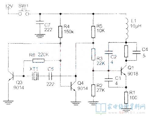

电路原理图如上图和下图所示。
上图构成本制作的无线发射电路,Q3、Q4、XT1等元件构成低频信号振荡电路,其产生的频率值由XT1等元件决定,Q1、C1、C2、C4等元件构成电容三点式高频振荡电路,低频信号产生的信号经R3注入Ql的基极,对高频信号进行调制,经调制后的载波信号,由线路板上的天线向空中发射出去,作为无线遥控门铃的遥控控制信号。

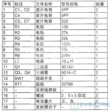

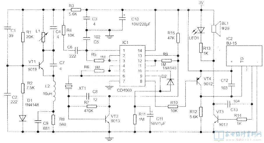

下图为接收电路原理图,VT1及相关元件构成超再生检波电路,L1、C4组成选频网络,为了方便制作者调试,本制作在设计时已将发射部分高频部分固定,这样只要调节L1一端就可以完成调试工作,当L1、C4组成的并联谐振频率与发射端一致时,其阻抗最大,具有最大的增益,而其他频率的无线信号由于失谐,将得不到有效的放大,因而被抑制。发射的遥控信号经超再生检波后从并联谐振端输出,经R4、C6耦合送入非门电路进行放大,经二级负反馈放大后,从IC1的6脚输出,XT1、VT2等组成选频放大电路,这里XT1的谐振频率与发射端的调制频率一致,只有发射器发送的信号才具有最小的阻抗,其余干扰信号表现较高的阻抗,衰减严重。发射端发射的控制信号被前面的电路接收后,经D2、R11、C11等组成的单稳电路锁存,控制VT4导通,向音乐电路IC2送出一个触发信号,使音乐电路工作,播放一首曲子,当一首歌曲完成后,若没有再按发射器,音乐停止,系统自动进入守候状态。发射板材料清单如下表所示。

4.发射器线路板上的C3标识为补偿电容所留位置,实际安装时不用焊任何元件,因此电路原理图中也未标。
5.焊接接收器线路板时,只要按电路板上所标符号对照原理图就可以完成组装,其中电路图中的R9为功能测试时所留,实际安装时不用装,所配的元材料中也没有配上这只1M电阻,LED焊接时其引脚的长短必须结合外壳的高度来确定,正常盖上盖子后,正好让其与外壳齐平为好,这一点需要制作者在制作时掌握,却不可不管盒子外壳的高低,直接将发光管引脚就剪掉,否则太短了,盖上盖子后就看不到发光管发光了。

1.发射器的调试:所有元件安装好后,将电路板装入遥控器盒子内,注意检查微动开关是否可听到清晰的开关声。2.如有频率计或频谱仪等仪器,可在装入发射器电池后按动遥控器检测是否有高频无线电波发射,如没有这些仪器,也可用收音机或接上电脑音响,当按动遥控器时,可听到“吱、吱”声,这就表明发射部分工作正常,一般只要元件安装正确,元件焊接时线路板上无搭锡或虚焊,都能一次成功。
3.接收器的调试:全部元件安装完成后,将线路板装入塑料外壳内,电源引线连接时一定要注意极性不要装反。
4.装上二节5号电池,短接一下VT4发射极和集电极,正常时可以听到音乐声,若发现不会响,应仔细检查喇叭线是否焊牢,音乐片的引脚是否有虚焊等。
5.以上几项都正常后,便可以进行发射与接收的联调,将发射器放在接收器边上,按动遥控器,若有声音了,再将两者的距离加大,再按,若没有反应了,用无感螺丝刀调节接收器上的可调电感,直到按下遥控器接收器会响,继续加大距离,用上述方法反复调试,当距离在20米以上都可以可靠进行遥控时,说明遥控门铃的调试工作完成,这样一款即有趣又实用的无线音乐门铃便制作完成。
