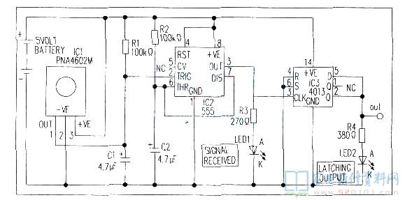

一、遥控接收器电路组成
在附图电路中的IC1(PNA4602M)是一只三引脚的红外线接收器(模块),该接收模块的内部是由红外线接收头、红外信号放大器和解调器等共同组成的。
ICl模块可以在电子市场上购到,其售价便宜,型号也有几种,均可在附图电路中使用。
电路中的IC2是一只常用的555定时芯片,它和外围电阻R2、电容器C2共用组成单稳态定时器,其定时时间由时间常数R2、C2决定。电路中的IC3是一只CMOS双D触发器4013B.这里仅用了内部的一只D触发器,并把它接成双稳态电路,完成锁存器功能。
电路中的发光二极管LED1和LED2分剐是信号接收指示和IC3输出锁存显示,电阻R3、R4均是LED的限流电阻。IC1的输出端(D脚外接的电容器Cl是抗外界人为光的干扰电容,电阻Rl是IC2触发端②脚的上拉电阻。
二、遥控接收器的工作原理和功能
附图电路静态时,即IC1未受到遥控器的红外光作用,IC1的输出①脚处于高电平,该高电平加到IC2(555)定时器的触发输入端②脚,使单稳态仍保持等待状态,其IC2的输出端③脚为零电平。只要人工对着IC1按动遥控器(任何一种)上任一功能键,其发射的IR信号就会被电路中的IC1接收,此时IC1的输出端①脚就会发出一系列高、低电平的正、负脉冲串,这些脉冲串正是红外遥控器的遥控信号(包括起始码、地址码、功能码等)被IC1放大解调的信号。在IC1的输出①脚的正、负脉冲串中,只要一个负脉冲(低电平)加到IC2的②脚,555单稳态电路即被触发,其IC2的③脚就输出高电平,高电平的时间由R2、C2的时间常数而定,在设计时,单稳态输出的高电平时间只需大于红外遥控器所发射脉冲串的总时间即可。在附图电路中,IC2555单稳态电路的功能是一种开关消抖动功能电路,不管ICI的①脚输出多少个高低电平信号,加到IC2时,IC2的③脚仅输出一定时间的高电平脉冲。
IC2555单稳态输出③脚的高电平使LED1闪亮一下,说明附图的遥控接收器已收到了红外遥控信号,同时该高电平脉冲也作为时钟信号(CLK)加到IC3的③脚,使IC3组成的双稳态(锁存器)被触发。其IC3的D输出端⑤脚和Q端②脚输出高电平,该高电平的输出即可用于遥控接收器的输出控制信号,同时LED2点亮,代表IC3有高电平输出了。
人工按动一次遥控器任何一功能键之后,因IC2单稳态的高电平仅能保持一定时间.IC1、IC2又会再次处于等待状态,但IC3的输出高电平一直保持,只有人工再按一次遥控器任何一功能键时,IC1的输出①脚才产生一系列高、低电平脉冲。IC2的单稳态再次触发,其③脚又输出高电平加到1C3的CLK端③脚,此时IC3组成的双稳态电路受触发而翻转,⑤、②脚输出(out)低电平,LED2灯灭,这样电路就构成一次循环地工作。由此可见,附图的遥控接收器,其逻辑功能是人工按一次IR遥控发射器的任一键、IC3输出(out)高电平;再由人工按一次IR遥控发射器的任一键,IC3输出(out)低电平,如此循环地工作。该IC3的输出(out)信号即可作为其它控制信号之用。
