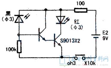

MF-47D型万用表保留了原MF-47型的全部测量功能又增加了红外遥控检测、通路蜂鸣提示、超β晶体管测量新功能。其中红外线遥控检测功能电路制作在一块2.2×1.4cm电路板上。电路见附图。红外遥控检测电路接收部分没有使用一体化微型遥控接收头,而是使用φ3黑色红外接收二极管,体积更小。
检测红外发射器时,将挡位开关拨到R×10k,发射头垂直对准接收窗口±15度内,按下需检测功能键,工作正常红色发光管闪光。在一定距离内(0~10cm)移动发射器,还可以判断发射器输出功率状态。爱好者若照此电路仿制,在万用表壳体上增设一开关即可,线路板可根据表内空间位置适当安置。
