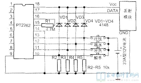

一、发射机制作
该护理求助器发射机主要由发射模块和编码器组成如下图所示。编码器选用的是目前市场上最容易买到的PT2262(或SC2262)。鉴于体积小的原因我们选用的发射模块有:TX-7型(也可选用F05C型F-05P等),其发射模块的发射距离,一般在50米左右,适合在家庭内部使用。
若耍加大发射距离可选用T02A型(或SR810型),这种发射模块空旷地的标称发射距离为800米。距离约500米的田间干活的人,能稳定的接收到家里老人的传呼。

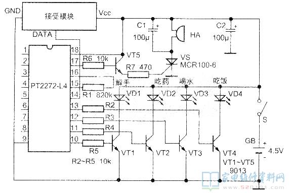

二、接收机制作
该护理求助器的接收机主要由接收模块和译码器组成,如下图所示。
译码器用的是和编码器PT2262配套使用的PT2272(或SC2272),PT2272后缀英文字母T的表示具有自锁功能,后缀L的表示具有互锁功能,后缀有英文字母M的表示无锁。为了尽量使 护理求助器使用方便可靠,我们选用了后缀有L具有互锁功能的PT2272。在家庭内部使用的接收机可选用J04P型(或J04V型)接收模块。这两种接收模块工作电压都为3V,并且不需外接天线即可达到一定的接收距离。
接收模块的引脚上都标有编号,J04P的引脚功能是:①脚为正电源3~3.5V;②脚为地;⑧脚工厂测试端(悬空),④脚数据输出端;⑤脚为外接天线。为了提高接收机的灵敏度,增加接收距离,可选用CZS-3型RX-13A型RXC-1型等。RXC-1型为超外差接收模块,其接收灵敏度、选择性、抗干扰能力和稳定性都优于超再生模块,我们制作的远距离护理求助器接收机用的都是超外差式接收模块,但对近距离接收的接收机采用一般超再生的接收模块就可以了,这样还可以节约开支。另外,在接收距离很近时超外差式接收模块容易发生信道信号阻塞现象,反而无法正确接收信号,选用时应于斟酌。
因发射模块和接收模块在出厂前均已调试好,只要焊接无误,使用前不需要作任何调整即正常工作。但有多套装置同时在一处使用时,每套装置必须通过编、译码器编写每套装置的特定编码进行工作,以防相互干扰。
