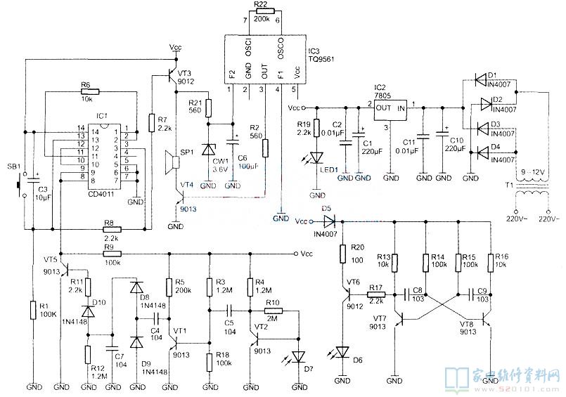

本电路主要由电源电路、红外线发射电路、红外线接收电路、逻辑处理电路和报警电路组成,这款红外线对射防盗报警器实验模型电路原理图见下图。
一、工作原理
当发射管与接收管之间有物体时,发射的红外线信号就被挡住,D7收到不信号,此时倍压整流电路输出的信号电压很低,VT5截止,整个电路状态发生变化,IC1的12脚变为低电平,此时3脚输出低电平。这个低电平信号经R8使IC1的13脚变为低电平。这时就算12脚电平变为高电平,但与非门的关系中只要有一个输入端为低电平,输出便为高电平,因此输出状态被锁定,将维持3脚输出低电平;同时使VT3饱和导通,报警电路得电工作,喇叭中便发出报警声。这里报警信号发生电路采用了专用音乐集成电路,上电后便产生报警音频信号,经VT4功率放大后驱动扬声器发音。若要解除报警,必须同时具备两个条件:一是正常接收到红外信号,二是IC1的13脚必须强制输入一个高电平信号。电路中的复位按键就是启到给13脚强行输入高电平信号而设的。

制作者只要按电路原理图中的标识正确安装,就可以完成整个制作。其中一些元件在安装是需要注意以下几点:1、元件安装时严格按线路板上标识安装,对于极性元件,注意不要装反。
2、报警声音乐集成电路IC3安装时,其振荡电阻R22直接装于IC3上;然后用剪下的电阻引脚从IC3上焊出引脚后再与线路板相接。
3、红外发射管与接收管安装时,引脚要留有足够的长度,焊好后折弯,使二只管子与线路板水平放置。
4、本制作的电源可采用功率不小于2W,电压为9~12V的变压器。在一些有直流稳压电源的场所,可直接用9~12V的直流电源进行供电。
