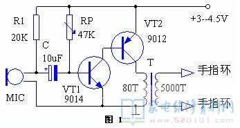

这个电路可有效制止睡觉时打鼾或说梦话,使用一段时间,形成条件反射,可逐步改掉这些毛病。只要打呼噜的人一发出鼾声或梦语者一说梦话,该电路就发出类似针刺电麻脉冲,使本人觉醒,而停止打鼾或梦语。
工作原理
电路见上图。话筒MIC检拾到鼾声或话语后,经C耦合至VT1、VT2组成的复合放大器进行放大,这一信号电压经T升压后,由RP控制输出。
话筒MIC选用普通驻极体电容话筒,T采用便携式收音机输出变压器铁芯绕制,初级用Φ0.15mm漆包线绕80匝,次级用Φ0.08mm漆包线绕5000匝。RP为47k带开关的电位器。电源采用二节5号电池。电极用厚0.5-1mm左右的铜片焊上两根细绝缘导线,并将铜片弯成指环套在不相邻的两手指上。
使用时,先距离话筒30-5cm学打鼾声,调节RP,使两手指间电麻程度合适后,便可投入使用。
