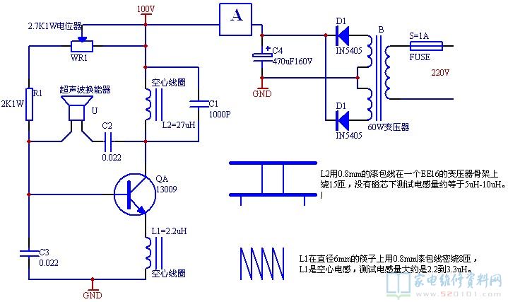

见下电路图:由QA、L2、C1、L1、C3、C2、R1及U和WR1组成一个大功率的高频振荡器,采用电容三点式振荡电路,电路的振荡频率是超声波压电换能振子U的固有频率1.013MHz。L2和C1组成的谐振回路在这里不决定振荡器频率,而是决定振荡幅度,它的谐振频率比电路的振荡频率约低,L1和C3谐振频率大于电路的振荡频率,采用两个谐振回路是为了使电路的振荡频率合成,使振荡器在大功率下保证稳定工作。
三极管采用13009加上散热片,R1、WR1是偏置电阻,调整WR1使振荡器输出适中,确定电路已经开始振荡,这里的 A 是电流表,整个电路电流确定在0.4A左右,就可以进行电路调试了。
将雾化喷水头固定在盆底,水深6-10cm为宜。调整电位器WR1,先把电位器旋至阻值最大处。打开电源,慢慢减小WR1阻值,观察电流表和水喷起情况,直至水雾最高及雾量最大,而电流最小,用相同阻值电阻代替电位器WR1即可,第一步调试完成。
然后开始进行第二步调整!将短波磁棒敲成大小不一样的磁块,放入L2的骨架中,经过反复地选择大小不同的磁块,仔细观察电流表和水喷起的新情况!这时水雾应该比前面更高及雾量更大,而电流比较前面更小,三极管的温度更低。最后将磁块固定在L2骨架中。
元件选择与制作 C1、C2、C3用高频瓷介电容电压630V。三极管要求功率为60W,反压大于300V的开关管。
