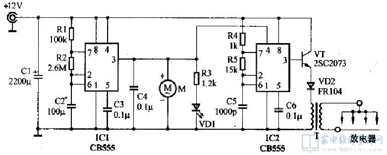

555时基电路IC1与R1、R2、C2超低频振荡器,振荡周期约为6分钟,其输出端(3脚)输出为脉宽180秒、间隔180秒的方波。高频振荡器IC2的复位端(4脚)受IC1输出端(3脚)的控制:当IC1输出端为高电平时IC2振荡;当IC1输出端为低电平时IC2停振,IC2输出端为低电平。IC1与IC2共同作用的结果是,电路工作3分钟、暂停3分钟,间歇性地产生负离子。风扇电机M也受IC1输出端的控制,与IC2同步工作。发光二极管VD1是负离子发生电路的工作指示灯。等组成另一个多谐振荡器,这是一个超低频振荡器,振荡周期约为6分钟,其输出端(3脚)输出为脉宽180秒、间隔180秒的方波。高频振荡器IC2的复位端(4脚)受IC1输出端(3脚)的控制:当IC1输出端为高电平时IC2振荡;当IC1输出端为低电平时IC2停振,IC2输出端为低电平。IC1与IC2共同作用的结果是,电路工作3分钟、暂停3分钟,间歇性地产生负离子。风扇电机M也受IC1输出端的控制,与IC2同步工作。发光二极管VD1是负离子发生电路的工作指示灯。
元器件选择
IC1、IC2选用两块时基电路CB555,或选用一块双时基电路CB556。注意,CMOS时基电路CB7555或CB7556因驱动电流较小,不适合本机使用。开关管VT选用2SC2073等中功率管。二极管VD2选用FR104等快恢复整流管。风扇M可选用12V、150mA左右的计算机CPU用的散热风扇,其体积较小、厚度薄、噪声很低,比较适合本制作使用,也可用12V玩具电机配以自制的风扇叶片代用。
变压器T需自行绕制,选用N27型E字形铁氧体磁心,线圈绕在其绝缘框架上,初级用直径0.4mm漆包线绕11圈,次级用直径0.1mm漆包线绕3300圈,初、次级间应垫有绝缘层,线圈绕好后需用绝缘带包裹。

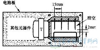

放电器制作方法如右图所示,制作一块电路板,左侧安装变压器T及其他元器件,右侧中间挖空,上下各一条铜箔连接到T的次级。放电电极为4根直径0.6mm、长
10mm的裸铜丝,顶端磨尖。4个放电电极焊接在上面的铜箔条上,间距15mm左右。公共电极为一根直径1mm左右的裸铜丝,按图3所示弯成“┍┐┑┎┑”状,焊接在下面的铜箔条上。每一放电电极的尖端与公共电极相距2mm。

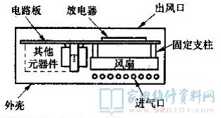

风扇M固定在电路板下方,风扇中心正对着放电器,相距15mm左右。风扇的出风方向应朝上,以便将放电器产生的负离子向上吹到空气中。整机应装入绝缘外壳中,在外壳上面正对放电器的位置开一些孔缝作为出风口,在外壳两侧靠近风扇的地方开孔作为进气口。12V电源线与汽车点烟器插头相连接。
