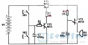

本文介绍一款采用分立元器件制作的电子催眠器电路,它在工作时会发出“嘀、嘀、嘀”的模拟滴水声,若失眠者专心地听着这滴水声音,或者跟着这滴水声音数数,则能很快人睡。
一、工作原理
电子催眠器由振荡和定时两部分电路组成,定时电路控制着振荡电路的电源。
定时电路是一个1h延迟开关电路。SB1是启动按钮,SB2是中止按钮。按一下SB1,C1瞬间被充满电,VT2因基极正偏而导通,并使电子开关VT1导通,+9V电源经VTI加至振荡电路使其工作。随着C1经R1、VT2的b一e结缓慢放电,约1h后,VT2因失去基极正偏压而截止,电子开关VTI关断电源,使振荡电路停止工作。
在振荡电路工作期间,若按一下SB2,则C1会经过SB2迅速放电,使V12, VTI均截止,使振荡电路停止工作。
VT3可选用BT31或BT32、BT33、BT35等型号的单结三极管(双基极二极管);VTI选用9012或3CG12型硅PNP中功率三极管,要求电流放大系数β>100;VT2选用9014或3DG8型NPN小功率三极管,要求电流放大系数β>100。
Rl一R3均用RTX一1/4W型碳膜电阻器。 C1、C2选用CD11一16V型电解电容器。
HA用160微型讯响器。SB1、SB2均用小型微动按钮开关,
三、制作与调试
按图焊接好的电路板连同发声器件HA、电池G等,盒子上面适当位置处,应事先为HA开出释音孔以及开孔固定单,一般不用调试即可正常工作。
