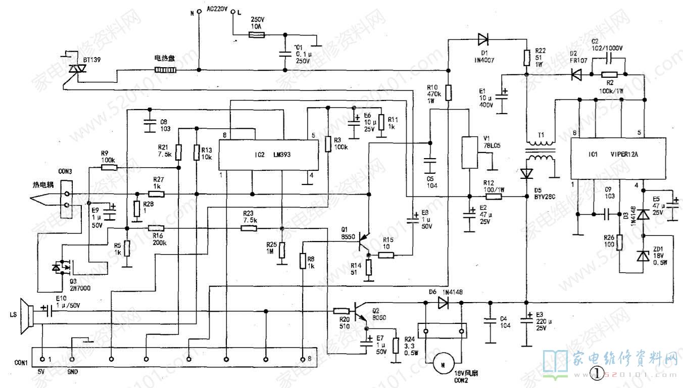

  • 小鸭XY-B电陶炉不加热的故障维修两例
    例1:一台小鸭牌XY-B型电陶炉,在使用中突然出现炉盘不红(只有低温)的故障现象,此时调整各功能键其对应指示灯均正常,可炉盘就是不红,一直处于最低温状态,不知何时炉盘又能加热一会儿后又回到低温状态。分析检修:实绘整机电路见图1,图...
    范志华 叶长青   2023-02-02

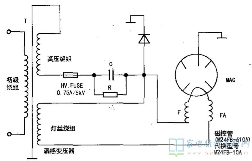

  • 格兰仕G80D23CSP-B5(B0)微波炉不加热烧磁控管的技改维修
    接修一台格兰仕G80D23CSP-B5( B0 )型微波炉, 通电后面板显示及控制操作正常,转盘风扇运转也正常,就是不加热。根据故障现象,初步判定低压电路和控制电路基本正常,问题出在高压电路。对高压电路的检修可概括为以下几个步骤...
    张传课   2023-02-02

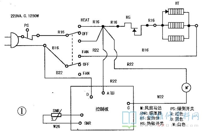

  • SMC 1250W电暖器工作原理与不通电的故障维修
    此电暖器采用陶瓷发热体,用风扇调温,是取暖吹风二合一式电暖器。原机所附电路见图1,未附主控板电路图,为此,笔者特绘下其主控板电路,见图2。 一、工作过程 &nb...
    黄杨   2023-01-26

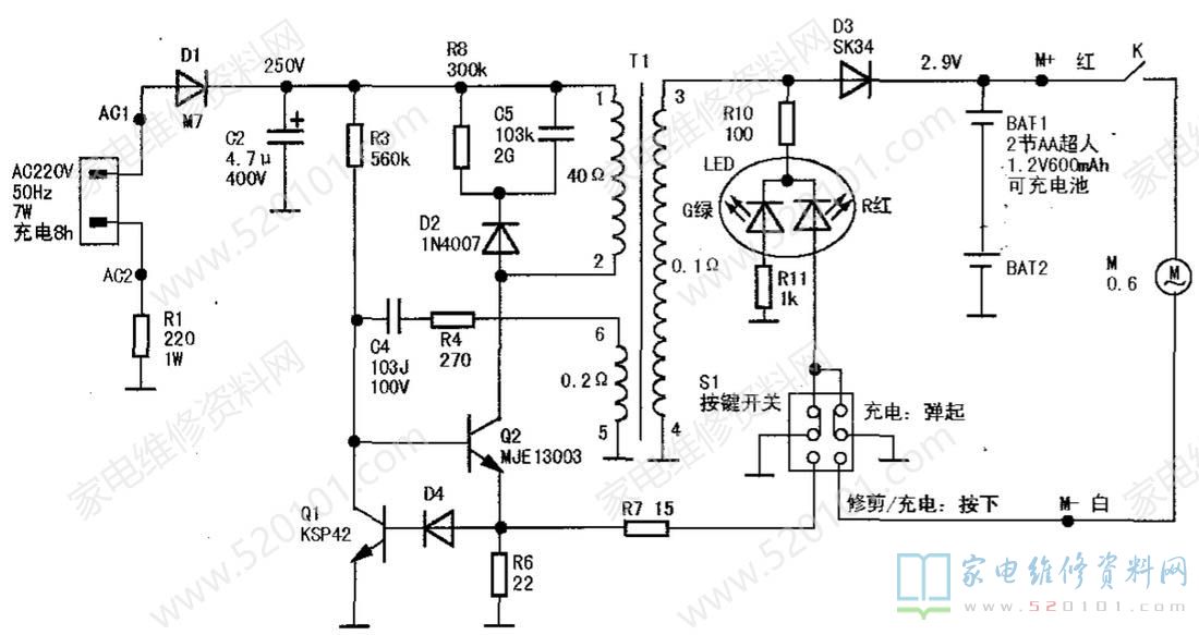

  • 超人SR2860毛球修剪器电路原理于故障维修
    此衣物毛球修剪器实绘电路见图1所示,市电经二极管D1 (M7) 单向整流、电解电容C2 (4.7uF /400V )滤波后,产生约250V直流电压一路经开关变压器T1初级①-②绕组加到开关三极管Q2(MJE13003)c极,一路经电阻R3 (...
    黄杨   2023-01-18
