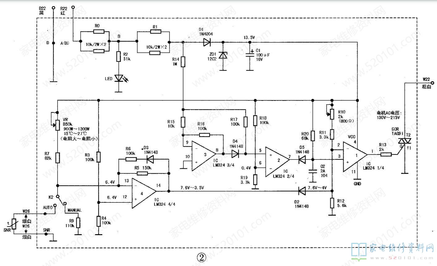

此电暖器采用陶瓷发热体,用风扇调温,是取暖吹风二合一式电暖器。原机所附电路见图1,未附主控板电路图,为此,笔者特绘下其主控板电路,见图2。

FAN:切断HT供电,只让市电接入FEN、主控板,通过调整M转速改变风力达到降温目的。从图2中可知,市电经B22、R22后,经降压电阻RO、R1( 10kΩ/2W)并串联后,经D1(1N4004)半波整流、ZD1(12C2 )稳压C1( 100uF/16V)滤波后,产生约13.5V直流电压为主控芯片IC( LM324 )等供电。

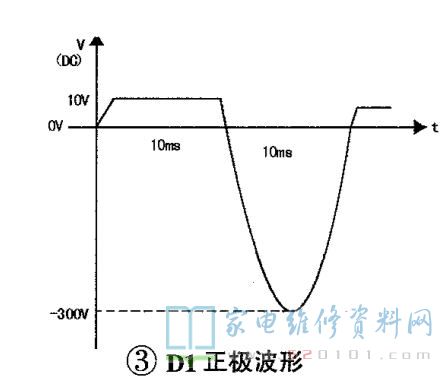

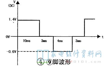

反相放大器:IC运放3的8、9、10脚与外围电路组成反相放大器,作用是将市电负半周信号转换成正信号,以便与后续电路进行比较。⑨脚通过电阻R15( 10kΩ )、R14(1MΩ)接D1正极,D1正极、⑨脚的市电波形见图3、图4所示。

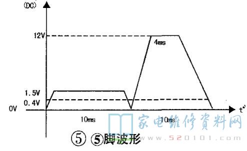

D1正极处的市电经反相放大后从⑧脚输出,经D4(IN4148)隔离后,送入IC的⑤脚,⑤脚波,形见图5所示。

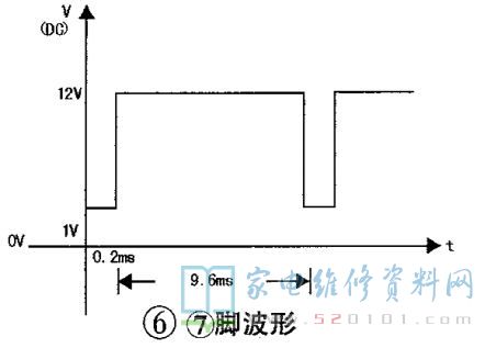

比较器:IC 运放2的⑤、⑥、⑦脚组成比较器,作用是提取过零脉冲,以便让后续电路的可控硅按规定导通、截止。⑥脚电压约为0.4V,接近市电的过零点,⑤、⑥脚的电压经比较后,从⑦脚输出低电平窄脉冲、高电平宽脉冲矩形波,波形见图6所示。改变⑥脚电压,可改变低脉冲宽度。

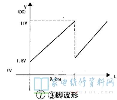

单稳态触发器:IC运放1的①、②、③脚也组成比较器,②脚电压由R10 ( 2kΩ)、R11(3.3kΩ)、R12(5.6kΩ)、D2( IN4148 )等分压组成,提供比较电压基准(可调),③脚电压由R20(68k)、C2(104J/2A)充放电形成,其波形见图7所示,波形在市电的第一个过零点开始充电,在第二个过零点开始放电,依此形成锯齿波显然,当②脚电压升高时 ,③脚电压充电到高于②脚电压的时间要延长,也即①脚保持低电平时间增加,高电平时间缩短。反之亦然。

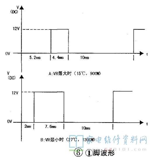

差动放大器:IC运放4的12、13、14脚组成差动放大器,作用是通过温控电位器VR(B50K),改变B脚电压,并经差动放大后,改变运放1的②脚基准电压,从而改变①脚输出脉冲占空比。R3、R4( 100k)组成分压电路,给12脚提供约6.4V电压偏置,12、13脚信号经差动放大后,从14脚输出约7.6V~4V电压,经D2(1N4148)隔离后送至②脚。VR阻值越大,14脚输出电压越高,②脚电压越高,①脚保持低电平时间越长。反之亦然。①脚波形见图8。

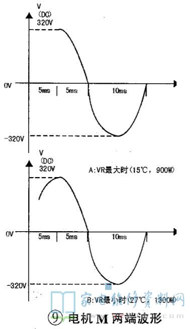

风扇调速:Ic①脚通过R13(2k)接双向可控硅sCR(TAG91)的控制极G,SCR的T2、T1极通过M接市电两端。改变1c①脚脉冲占空比,可改变SCR在市电的导通角度,进而控制风扇转速,达到调温目的。风扇两端的电压波形见图9,500型表测得风扇两端电压约为AC130V~215V。
