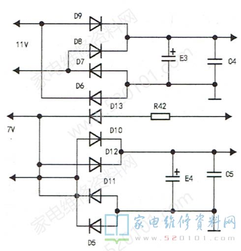

  • 美的EG823LA3-NR微波炉低压变压器的更换方法
    一台美的EG823LA3-NR型微波炉,因电压升高而损坏低压变压器的初级线圈。按理只要更换初级线圈为220V,次级输出11V和7V的变压器即可,可一时找不到该型号的变压器,从一块旧板上找到一个也是微波炉专用的变压器,标称输出16....
    梁英进   2023-03-03

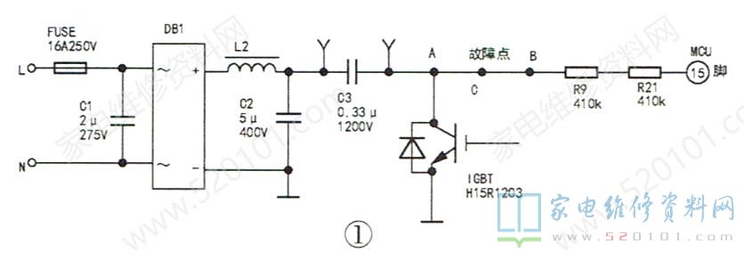

  • 康佳KEO-20AS37电磁炉奇异断续加热故障的维修
    一台康佳KEO-20AS37型电磁炉工作近一年后,出现一种奇异的断续加热现象。表现为可开机继续加热,各功能能显示,如开机为默认的火锅状态,四位数码管显示为2000W,坐锅加热时,加热1秒停1秒,停止加热时,四位数码管显示的是检锅信号四横...
    刘陶冰弦   2023-03-03

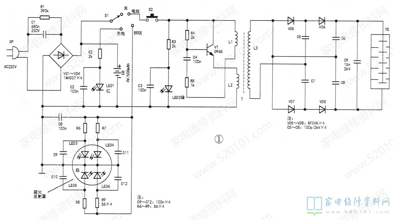

  • LD-601可充电式电蚊拍的故障维修3例
    深圳产LD-601型电蚊拍采用4V/500mAh免维护蓄电池(可循环充电),具有充电、电蚊、照明三种功能。根据实物绘制的原理电路见图1。 例1:将功能开关S1拨至“充电”,插上2...
    瞿贵荣   2023-03-03

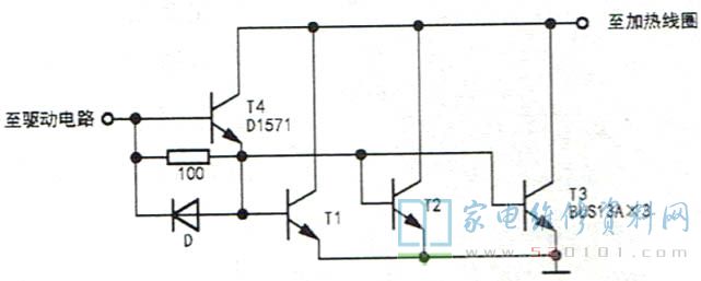

  • 欧林爱伊OL-22A电磁炉不工作无反应的故障维修
    一台欧林爱伊OL-22A型微电脑电磁炉,接通电源,电磁炉不工作,无任何反应。拆开上盖检查,发现保险管烧毁。测量散热器上的功率管,其c、e极间呈短路状态。该管由三只BUS13A大功率管并联组成,如图1所示。经检测,其中一只c、e极间击穿短路,其...
    薛艳丽   2023-03-03
