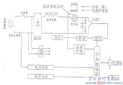

  • 乐邦B/C系列电磁炉原理与维修(图)
    一、电磁炉工作原理及原理方框图:1、电磁炉工作原理:电磁炉采用电磁感应涡流加热原理进行工作。它先把220V工频交流电源整流滤波成直流电,再把直流电逆变成高频交变电流,交变电流流过感应线圈产生强大磁场,使铁质锅具因电磁感应而产生涡流生热烹煮食物。2、电磁炉原理方框图二...

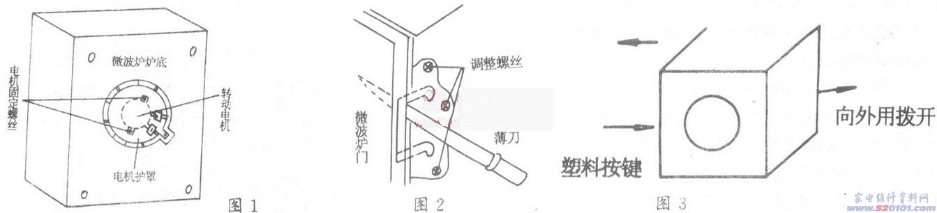

  • 微波炉部件损坏替换案例两例
    1.一台微波炉加热食物时发出焦糊气味。经查是波导管罩因炉内食物少、加热时间过长烧破。 此型号微波炉的波导管罩无法购到,试用电炉上的云母片代替、并用宽透明胶带固定后,同样可起到透微波和隔热作用。2.一台夏普R...
