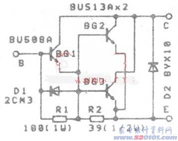

由BG1与BG2和BG3(视所需输出功率的大小,可增减并联大功率管的个数)组成达林顿提供大电流给电磁灶正常工作。以输出1000W功率的电磁灶为例,BG1选用BU508A(其BVcbo约为1600V,BVceo约为800V),利用R1(选用1W100Ω)使BVceo与BVcbo相等约为1600V。BG2和BG3选用BUS13A,同样利用R2(选用1/2W39Ω)使BVceo与BVcbo相等约为100V。D1选用2CN3C可防止与信号反向的脉冲击穿大功率管,D2选用BYX10除具有一般阻尼管作用外,主要可利用其保护BG1、BG2、BG3免遭高压击穿。该分立元器件组成的达林顿大功率部件无论是仪器测得的技术参数还是实际试验的结果,都优于大功率模块QM30HC-2H,以其代换完全可以。
往意以下几点:
1、要求BG1晶体管的BVcbo比BG2、BG3的BVcbo高,且BG2和BG3的BVcbo要求一样。
2、要求D2阻尼二极管的反向耐压比BG2和BG3的BVcbo略低。瞬间超高压往往先击穿D2,这样就保护了BG2、BG3大功率管。排除故障时只要更换D2即可,该大功率部件仍然可用(大功率模块中如果只是击穿了阻尼二极管,整个模块也只能报废)。
3、BG1、BG2、BG3的Vces要小,且BG2和BG3的Vces要求一样;BG2和BG3的β要求一样,这样可以保证并联的大功率管上功率分配均匀。
4、D2的反向击穿电流要求大于BG1、BG2、BG3的Iceo总和,这样利用分流原理D2阻尼管也能保护大功率管。
5、BG1、BG2、BG3的散热条件一定要好。管子安装在散热板上时要涂上导热硅脂,一定要保持良好接触,尽量减小接触电阻。
6、如果制作印刷线路板,铜箔要选厚的。走线要尽量留得宽一点。
这样制作的分立元件达林顿大功率部件比模块性能好、成本低。但缺点是制作和维修比较麻烦些(需用一些专用仪器,如QT-2晶体管特性测试仪)。
