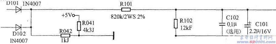

苏泊尔TD0525电磁炉出现“E3”故障代码是前3个指示灯闪,主要分析高、低压检测电路,电路原理图如下所示:
在静态时,Rl01正常输出的电压为3V左右,应先检查Dl01、D102、Rl01、R102是否正常,然后代换检查IC4是否正常。
