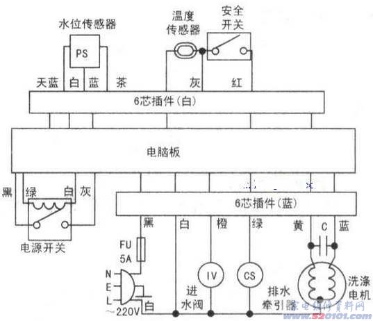

三洋XQB60-586A洗衣机接线图
2013-07-11
作者:学无止境录入
8621
电脑板型号是XS50238A
水位传感器型号KPS-49C
故障代码:
1、开机就显ER,换水位传感器修好
2、报警显示U4,U4表示门安全开关故障
