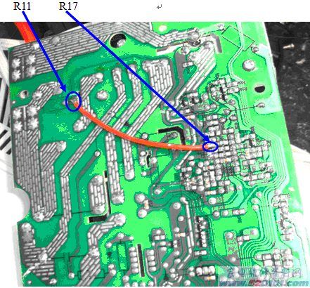

美的电磁炉MC-M02-B2主板开机出现间断加热的故障维修(图)
2013-07-08
作者:好家电维修网
3793

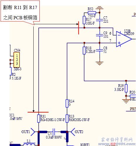

故障现象:开机或加热一段时间(5-10分钟)就出现调功加热,即自动跳档,间断加热的现象。
维修方法:割断R11到R17之间PCB板铜箔线路,另接一根跳线直接连接这两个元件的引脚。
请大家注意:本方法只对M02-B2主板
