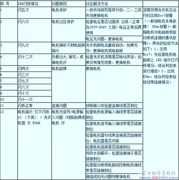

2、接修洗衣机后,先对故障机器通电测试,检测故障能否复现:
(1) 若故障没有复现,将与变频电机有关的线路端子重新检查一遍,然后通电试机正常,向用户讲解是电机保护现象,请用户放心使用。
(2) 若故障能够复现,则需检查变频电机LED灯闪烁是否正常,检查变频电机LED指示闪烁情况的操作方法如下: (因为电机变频板只能储存1分钟的电量,整个过程需在1分钟内完成)
3、根据变频电机LED灯闪烁判定维修方法
(1)LED闪烁正常,但是洗衣机重新启动也不能运行,说明是线路插接问题或电机的通信电路有问题。
A. 需将与变频电机有关的线路端子重新插接一遍并插接到位,必要时可更换新的与电机连接的线束,然后通电重新启动洗衣机。
B. 如果确认与电机连接的端子和线束没有问题,更换新的电机后正常工作,说明电机的通信电路有问题,需更换电机。
(2)LED 不闪烁、闪烁次数异常,按照附件的方法进行鉴定、维修
