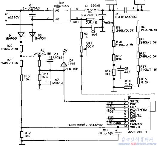

  • 美的SK2105电磁炉间歇加热检修(图)
    接修一台美的SK2105电磁炉,故障现象是间歇加热,加热时电流不断上升至10A以上,停止加热并重复上述过程,根据经验当断续加热电流上升大于最大工作电流时,一般故障存在于电流检测电路,见电路图: 这部分电路非常简单,经检查是R2贴片电阻断路引起的,检修时可以把R2上端的跳线发去掉,用分立电阻...
