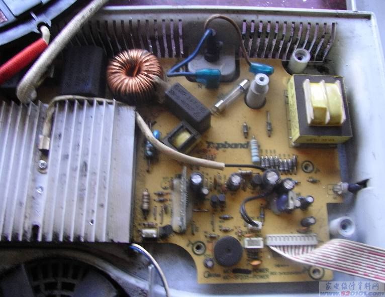

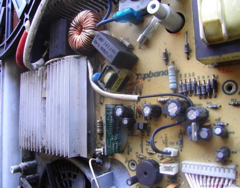

这个机器已经碰到两例:
1.互感传感器损坏,测量电阻和正常一样,但换了型号一样一只拆机的,好啦
2.故障是不认锅,查出来是0.3UF电容稍稍鼓了一点,用0.27代换后排除故障。
