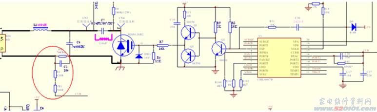

接修一台美的SK2105电磁炉,故障现象是间歇加热,加热时电流不断上升至10A以上,停止加热并重复上述过程,根据经验当断续加热电流上升大于最大工作电流时,一般故障存在于电流检测电路,见电路图:
这部分电路非常简单,经检查是R2贴片电阻断路引起的,检修时可以把R2上端的跳线发去掉,用分立电阻820欧姆接入跳线处,将贴片电阻R2短路即可,通电试机工作正常工作排除。
