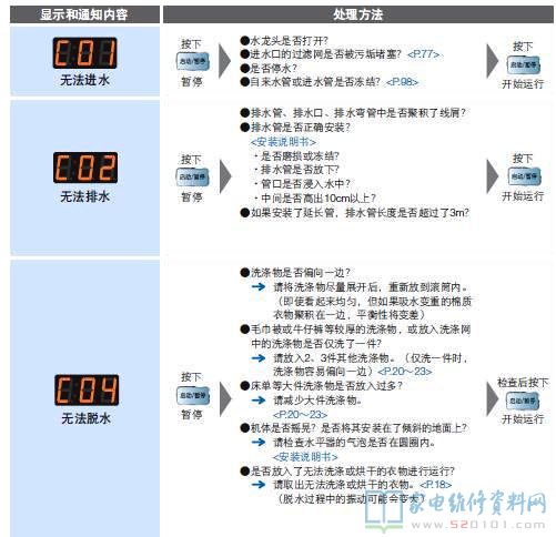

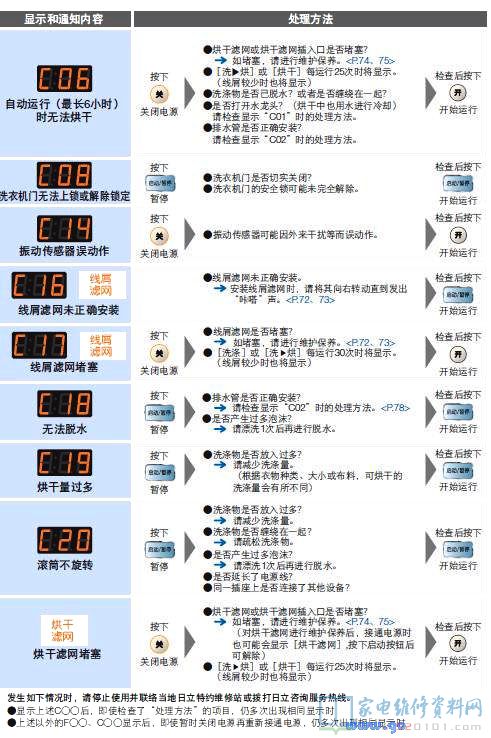

日立BD-A6000C滚筒洗衣机故障代码
2018-11-26作者:voyager整理1284评论
