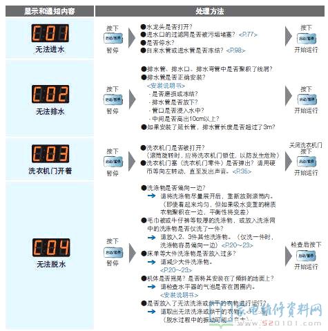

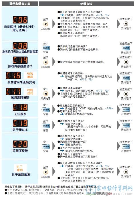

日立BD-C6000C滚筒洗衣机故障代码
