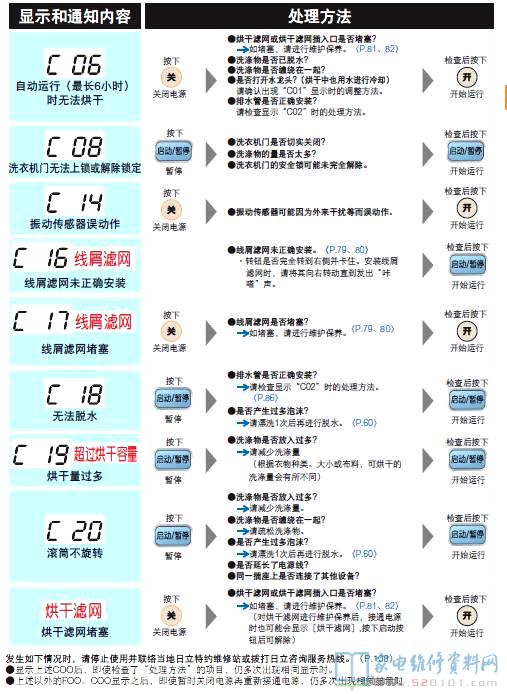

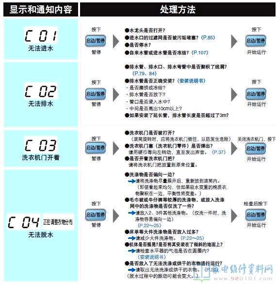

日立BD-C9000C滚筒洗衣机故障代码
