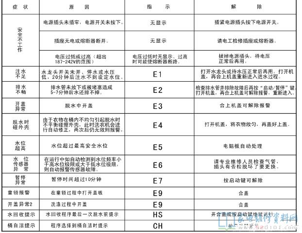

美菱XQB35-3535波轮洗衣机故障代码
