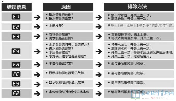

海尔XQS70-BZ228波轮洗衣机故障代码
