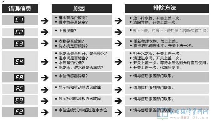

海尔XQS80-BZ228波轮洗衣机故障代码
