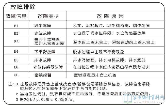

美菱XQB85-1818波轮洗衣机故障代码
2018-06-26作者:王朋整理1508评论
