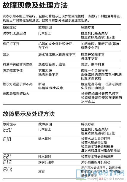

小天鹅TG80V20DG5滚筒洗衣机故障代码
