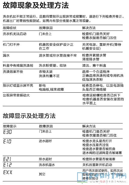

小天鹅TG70-G1201滚筒洗衣机故障代码
2019-06-05作者:王朋整理5017评论
